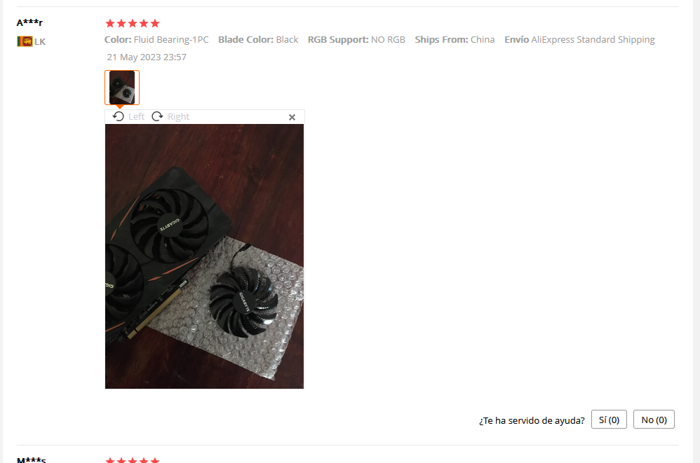

Literalmente en las valoraciones tienes a un usuario que compró hace poco esos ventiladores y son idénticos XD. Adjunto captura.
Que eso no es Wish. Si sabes donde mirar bien, y te fijas en las valoraciones bien, te puedes llevar buenas cosas. Yo he comprado bastante repuestos por aliexpress y nunca he tenido problemas
