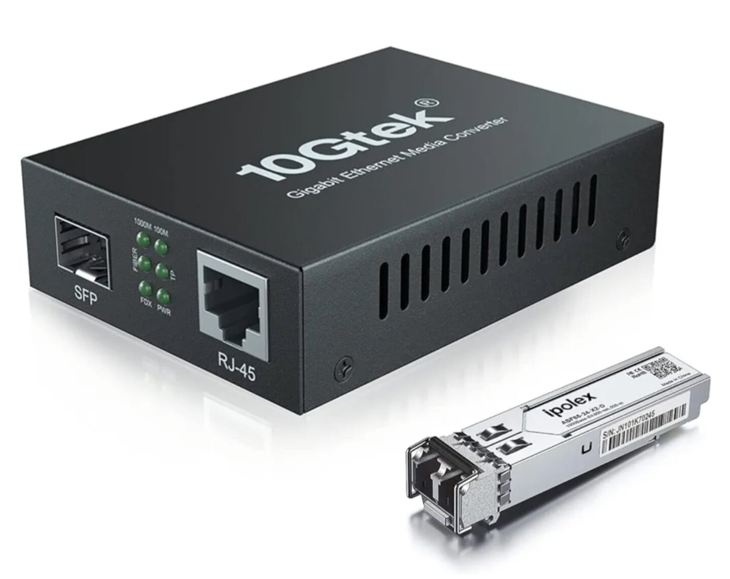

Os pongo en situación,  quiero hacer llegar red a una habitación a través del tubo de corriente pero no me cabe el cable de red, así que he pensado en fibra, son unos 15 o 20m.
La cosa es que he estado leyendo entre monomodo y multimodo, de ahí que pido a alguien que controle jaja.
Supongo que para casa me basta con monomodo (único cable) y luego elegir el convertido de medios de fibra a rj45.
Veo que venden algunos que necesitan el módulo sfp(tengo 2 en casa, a saber de donde los saqué y son duplex, 2 cables, como el de la foto).
Resumen: ¿bastaría con un cable de 20m y dos conversores (primero de la foto) uno en origen y destino?
Graciasss

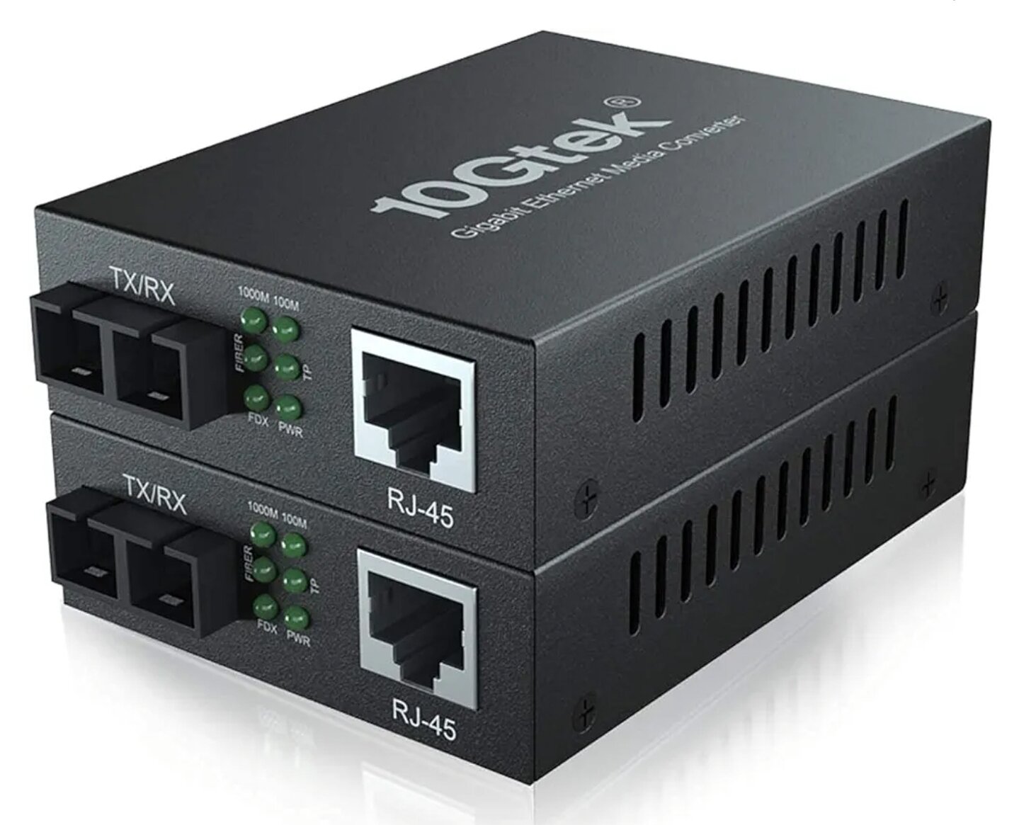

Buenas mr, qué va. El cable unos 15e y esos 2 cacharros por 45 elnpack. 60 todo.
La fibra plástica lo pensé pero se iba bastante más.

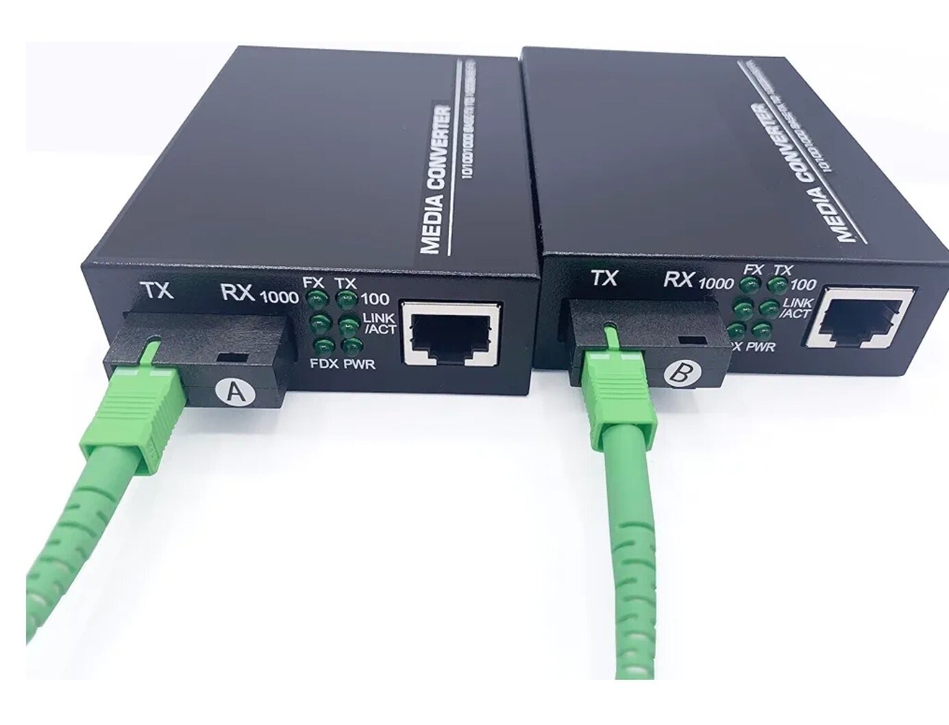

Busca en Ali, los mismos pero es SC  en monomodo que están tirados de precio y solo tienes que parar un cable, y no necesit y luego conectores SC sin fusión, (estos últimos yo no los he probado)
Buenas, lo que pongo yo no tienes que fusionar nada ya que el cable está entero de extremo a extremo.
