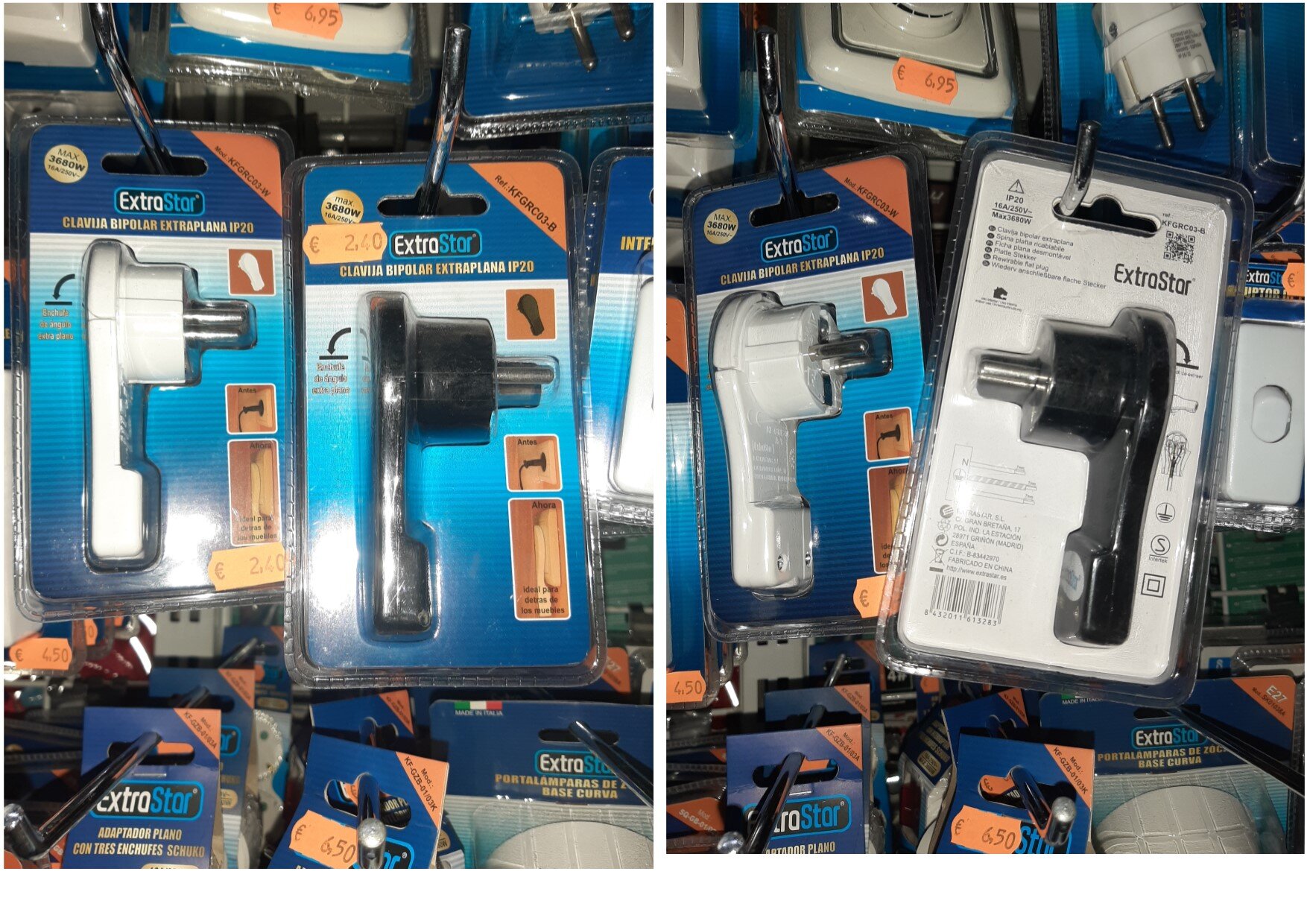

Y si cambias el enchufe por uno con USB?:
En el chino del barrio, enchufe similar 2,40 euros.
