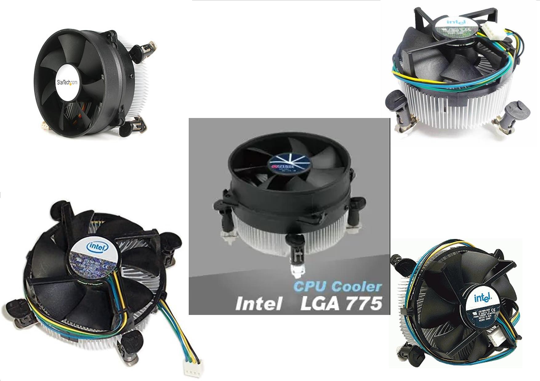

Por allí te vale, y si hay ganas..
Si tienes un disipador metálico 775, limando un (1) milímetro los 4 orificios de los pines de fijación, lo transformas a 1151.
Tiempo: unos 20 minutos. Con herramientas básicas. Complejidad mínima.
En H2M tenía un post de ello.
Lo habré hecho con unos 20 disipadores.
Aquí un video.
Adaptando cooler Intel 775 em 1156,1155 e 1150. Segue a dica!!!
https   ://www.youtube.    com/watch?v=m9b4jjZK6vQ
Ejemplo, de este tipo.

Hostia que bueno, tengo uno pero creo que no me va a servir del todo porque no es el de stock stock de intel, pero lo miro a ver
Muchisimas gracias

Justo he encontrado un disipador 775 pero no es de los de las fotos y ko puedo mover los pines :(
