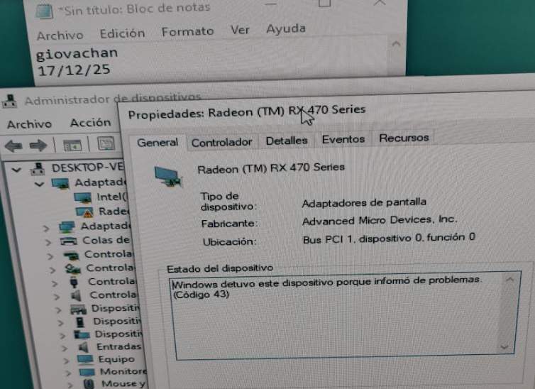

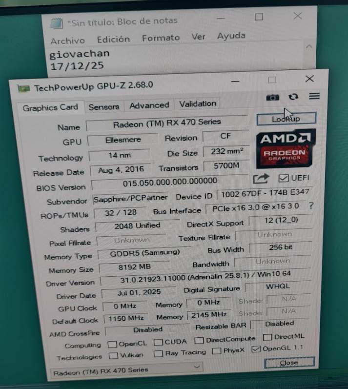

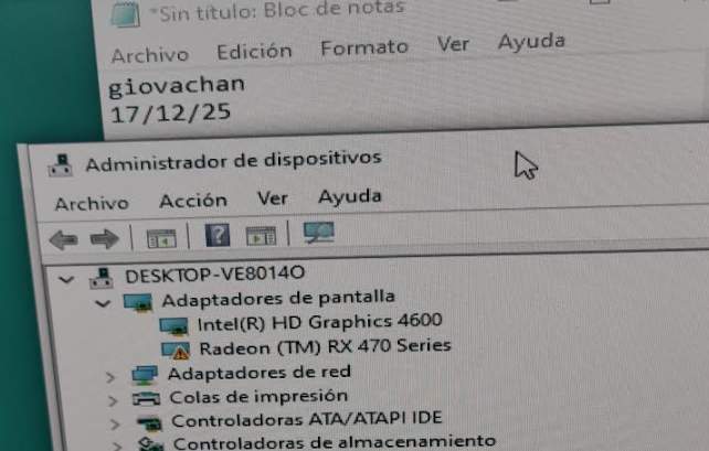

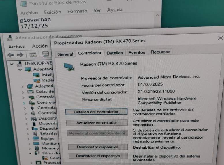

vendo esta Sapphire Nitro RX470 de 8 Gb que tenia parada desde hace mucho tiempo e intentándola instalar en un equipo sencillo no logro que funcione bien.
Con W10 arranca y visualiza bien, le meto el driver y lo carga bien hasta el final, pero reinicio y en el administrador de dispositivos sale que tuvo algun problema.
El GPU-Z la detecta pero no da alguna de las informaciones.

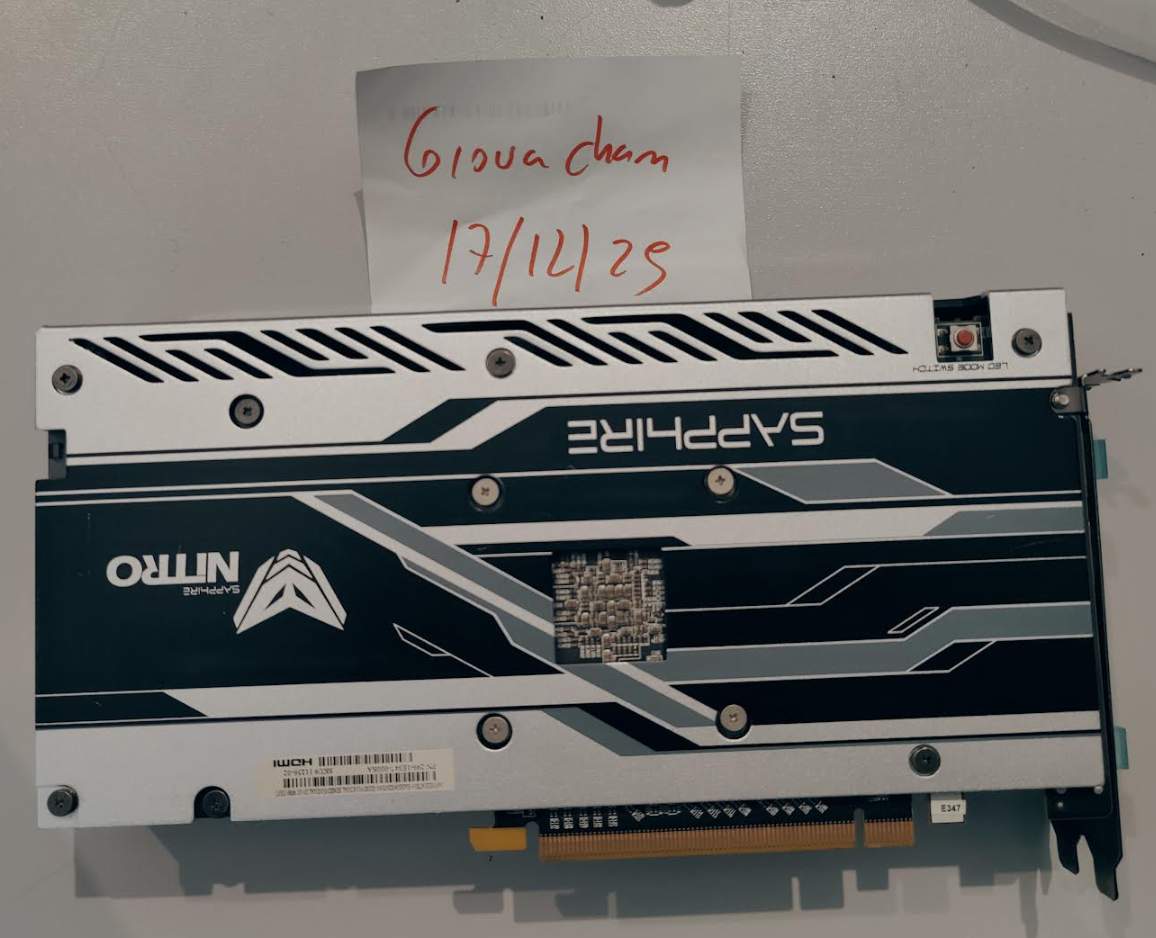

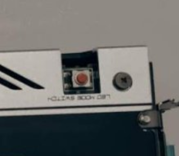

y @amok estas sapphire como casi todas las Radeon llevan dual bios, solo tiene que seleccionar la otra para ver si es bios corrupta, que es practicamente imposible que estuvieran corruptas las 2
Justo ahora, pusa dijo:
Cuando apreto ese boton cambian los leds de "Sapphire" de rojo a verde y viceversa, pero reinicio y no logro que se configure bien en ninguna de las dos maneras..
hace 1 minuto, Giovachan dijo:
Pues no es bios
Error 43 puede ser:
Una vram mala
Die con alguna soldadura mala o crujida

Si el atiflash no te la detectaba el problema no era de bios
